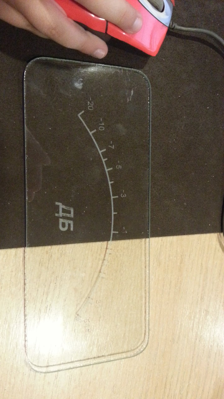

Это идея не моя, я углядел это у аудио рисёрч, но там моноблоки у них,
мне важна была сама идея, которую я естественно решу как я вижу и
как я могу.
Стекло обычное силикатное, гравировка лазерная.
Панель сама из дюраля, обработка на мультикаме, шлифовал её шлифмашинкой.
Надписи делал электроэрозией, сам трафарет делал из оракала и гравировал
лазером. Стрелочные приборы я повторюсь уже, были изначально другие.
Но они не тянули чуть большую стрелку. На нём стояла стрелка, я подумал
что это вообще не проблема, но как оказалось очень большая проблема.
Во первых сама стрелка не из провода а из трубочки тоненькой, вес мизерный,
инерции очень мало. Даже эти приборы пришлось балансировать стрелку,
иначе она падает резко и очень тяжело стартует. Тут опора на винтах с конусной посадкой.
А на первом варианте на тоненькой проволочке.
Со схемой подключения был тупик, в итоге взял старую заготовку на К157ДА1,
когда подключил то просто сидел и тащился....

А какие именно стрелочники использовали?
фотографии наших готовых усилителей
точное название не скажу, главно чтобы опора вращения и магнитная система
были взрослыми...

благодарю за оценку, но я мозги сломал пытаясь перевести вашу фразу,
растолкуйте, у меня не выходит
AND,
Да хорошо выглядит, но ведь и светлый выглядит ураган! Тут дело вкуса,
кому как больше нравится.
особенно цена на него хорошо смотрится

ОЧЕНЬ круто получилось! Однозначный ЗАЧЕТ!
Позволю себе дать маленький совет.
Т.к. стрелки очень тоненькие и не сильно подсвечены, а утяжелять их еще та морока, то я бы их покрыл УФ краской/пигментом типа такого
https://ru.aliexpress.com/item/32967256 ... b201603_52 и воткнул пару УФ светодиодов (как в детекторах валют).
Нечто подобное пару лет тому делал для товарища. Фоток, к сожалению, не делал...
С уважением, Олег
