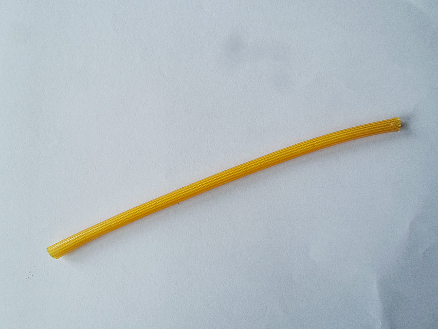

Еще больше запутали...в разьемах проводА разве не запаяны? Тоже не много работал на предприятии, выпускавшем спецаппаратуру. Разьемы похожие паял тоже, и кембрик на отдельные контакты натягивал, предварительно вымочив его в ацетоне. Он (кембрик) от этого набухал, потом ацетон выветривался и кембрик плотно обжимал выводы. Кстати - может кому понадобится. Настояший кембрик смотрится на похожих разьемах красивше современной "обжимки"
Сообщения: 7398
Сообщение Radiomann » Пн окт 31, 2016 10:32 am
VASILI писал(а):Настояший кембрик смотрится на похожих разьемах красивше современной "обжимки"
Абсолютно согласен. Вот только идёт ли речь о кембрике - это насколько я понимаю, изоляционная трубка на текстильной основе, такого коричневого цвета, или речь о ПХВ трубках?
Сообщение VASILI » Пн окт 31, 2016 10:53 am
В моем случае обычный отечественный кембрик белого цвета (ПВХ).
Сообщения: 7398
Сообщение Radiomann » Пн окт 31, 2016 11:24 am
VASILI писал(а):В моем случае обычный отечественный кембрик белого цвета (ПВХ).
Ну тогда это не кембрик а ПХВ. Совсем дпугое дело.
Кембрик сегодня не сыскать. Где я уже только не пробовал.
Вот раздобыл немного, но большого диаметра - 6мм.
Он мало пригоден для работы.
Сообщение VASILI » Пн окт 31, 2016 1:12 pm
Правы вы наверное...но я всегда кембриком обзывал именно ПВХ...ошибался...
Но такое делают не только я... :)

До ПВХ был только кембрик. Почему кембрик не знаю. В техдокументации именовался трубка линоксиновая. Если правильно вспомнил. С появлением ПВХ она исчезла и название перешло сначала благодаря малограмотным. А потом и все стали называть ПВХ кембриком.
Михась
Сообщения: 2577
Сообщение Михась » Пн окт 31, 2016 3:53 pm
то есть кембрик это вот та тканевая трубочка обычно липкая , чем -то пропитанная?
Сообщение VASILI » Пн окт 31, 2016 4:05 pm
Китайцы в своих аппаратах ставят похожее в местах, где повышенная температура...не плавятся и держат довольно таки высокую температуру. Но они не пропитаны ничем, просто ткань, похоже на что то асбестосодержащее...
