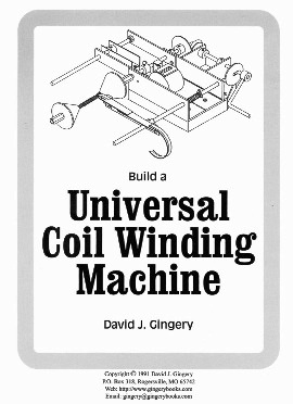

Mike_K
Сообщения: 100
Зарегистрирован: Ср мар 19, 2014 7:04 pm
Откуда: Санкт-Петербург, Россия
Сообщение Mike_K » Пт окт 28, 2016 9:22 pm
юрий попов писал(а):А у меня есть идея сделать небольшой станок для намотки катушек "универсаль". С чпу. Вот только привод на раскладчик не через вал, а через зубчатый ремень. Механическая система с валом получается более инерционная. И ремень дешевле чем винт.
А с ЧПУ - не перебор ли будет ???
Пожалуй, 90% потребностей радиолюбителя-реставратора старого радио может удовлетвориться использованием
ручного станочка.
Хоть и игрушка, но много пользы в свое время принесла, и не одному человеку.
Документацию можно взять тут:
https://yadi.sk/d/IaHX-UYcRAATS
Видео:
https://youtu.be/FIOocMoRsYQ
Миша.
