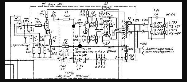

Сообщение Юрий;-) » Вт мар 06, 2018 9:49 am
обьясните пожалуйста :
в магнито-радиоле "Романтика-106" установлены два 4гд-35 и дополнительно , по бокам , через 1мкф два 1гд-40.
Ну с 4гд-35 все понятно , а вот 1гд-40 почему так подключены ? Вроде бы похоже , что как Вч , но у них самих диапазон всего 10 000 Гц!
Не могу понять, какой смысл таких "пищалок" ?

Сообщение lepic » Вт мар 06, 2018 9:53 am
они прекрасно работают и выше по частоте. проверьте - убедитесь в этом сами. детальность их вч будет лучше чем у 4гд-35 (диффузор легче)

Сообщение Slava50 » Вт мар 06, 2018 10:46 am
Боковые динамики - попытка сделать звучание более объёмным.
