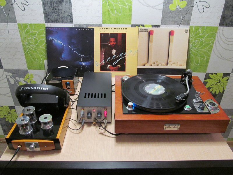

Здравствуйте уважаемые участники форума! Собрал я всё таки корректор, у меня просто нет слов!!!
Спасибо огромное Юрию Васильевичу!!! Я конечно немного отступил от его рекомендаций по изготовлению платы, собрал на монтажных стойках, но тем не менее звук порадовал.
До этого собирал корректор на 6ф12п, но звучание не понравилось.Изображение
С уважением, Александр!

Отлично получилось! Поздравляем!
