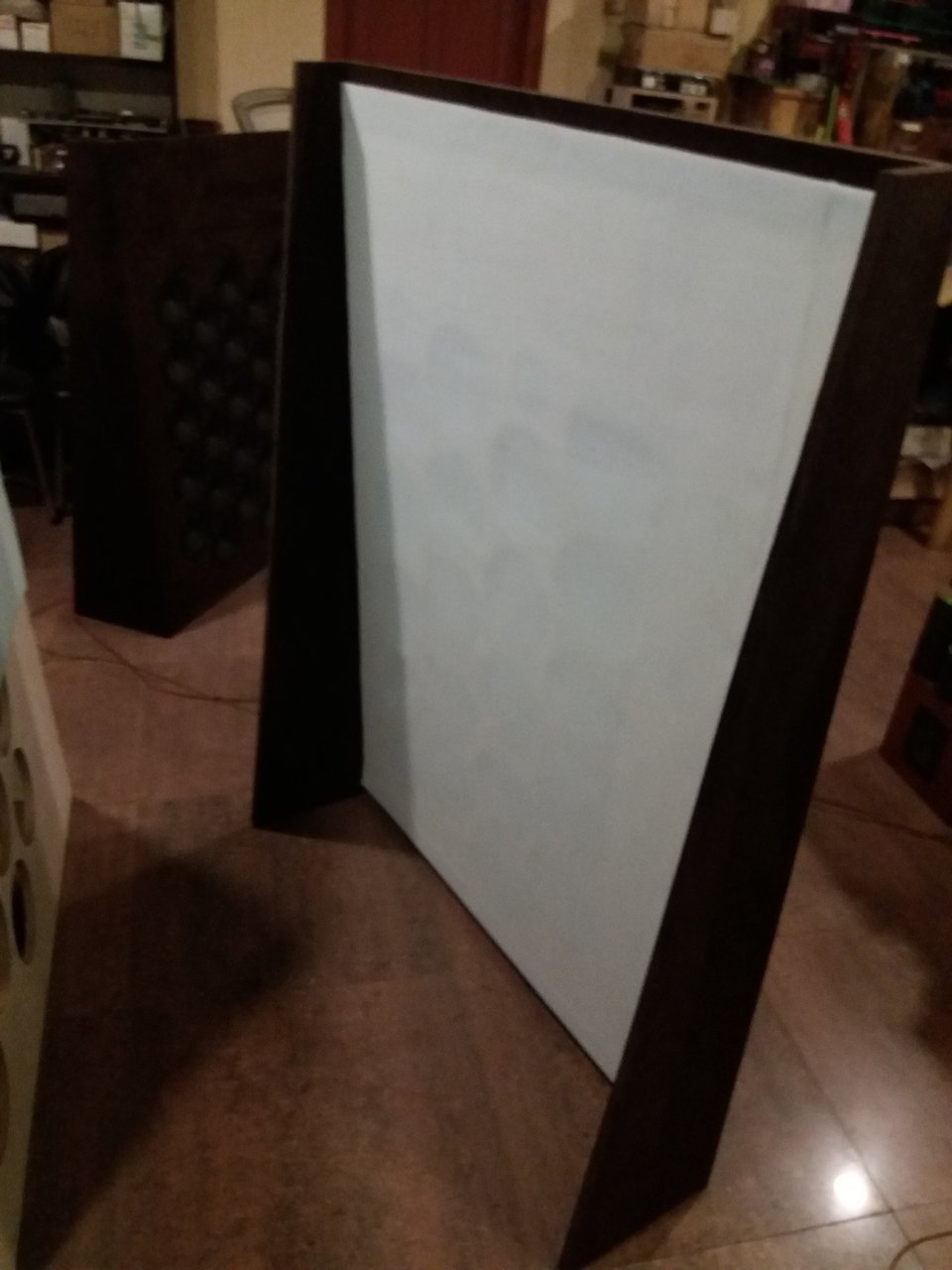

Вопрос, учитывая что динамики размещены по центру щита, хватит ли с одной стороны такой боковинки на которую щиты и будут опираться собственно?

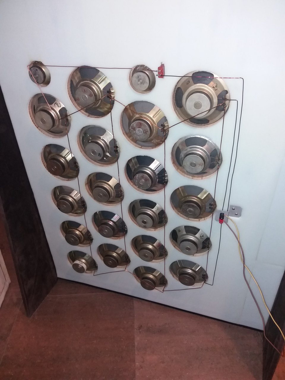

Андрей Борисович,
http://ldsound.ru/5-gdv-1-8-3-gd-31/
пищалки такие, через 2мкф подключены.
На 39 сек. нормально слышно вч, они вроде как перпендикулярно распространяются.
Видео вообще не передает нормально звучание, это чисто визуальное ознакомление.
Снято на мобилку, а она для разговора изначально разработана....
Динамики еще будут разминаться.
Тяжелые блин получились, особенно без ручек их двигать неудобно, тем более одному.
Фото сейчас сделаю.
габарит щита 1165х1525 мм
Фото сейчас сделаю.
Последний раз редактировалось Алексей Сергеевич Чт янв 09, 2020 6:06 am, всего редактировалось 1 раз.
Пришлось бороться с затирающими динамиками, все же с 5гдш4 этого не помню..

Это 3гд-31. У них чувствительность: 90 дБ, а у 20 динамиков 4ГД-36 чувствительность: более 100 дБ.
- Сообщения: 3565
- Зарегистрирован: Ср окт 16, 2013 11:36 pm
- Откуда: Харьков
Да, описка. Либо добавить ВЧ рупор, либо ВЧ динамик с похожей чувствительностью.Алексей Сергеевич писал(а): ↑Чт янв 09, 2020 9:04 amАндрей Борисович,
4гд35 это верней.
Что вы предлагаете?
