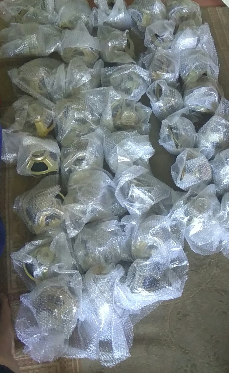

Хотя странный вопрос. Вы хотите 50 головок поместить в одну доску (размер уже огого), да еще и сделать две такие конструкции. И теперь экономите на сантиметрах...
Мне не принципиально какая будет конструкция, и акустическое оформление, лишь бы звук устроил.
Всю тему не перечитал, последние страниц десять.
И первые две, и по ссылкам прошелся.
Просто разные мнения, вот и уточняю. недавно Гнат писал, что 10 см, прочел мнение (на другом форуме), что надо 25-30 см, даже здесь уже есть цифры и 10 и 15 см.
Да, я пытаюсь распихать рационально размеры будущих ГИ, в какую сторону, если звук не пострадает, и стенку боковую поставлю, но пытаюсь выяснить все и вся, если раньше был уверен, то буквально за двое суток концепция строения менялась раза три.
Размер ого-го, и верно, и не хотелось бы его сверх меры увеличивать, а ровно столько, сколько нужно, чтобы раскрыть потенциал 50 штук 4гд-35.
У Вас получится НЧ ГИ. СЧ и особенно ВЧ заглушат НЧ.
