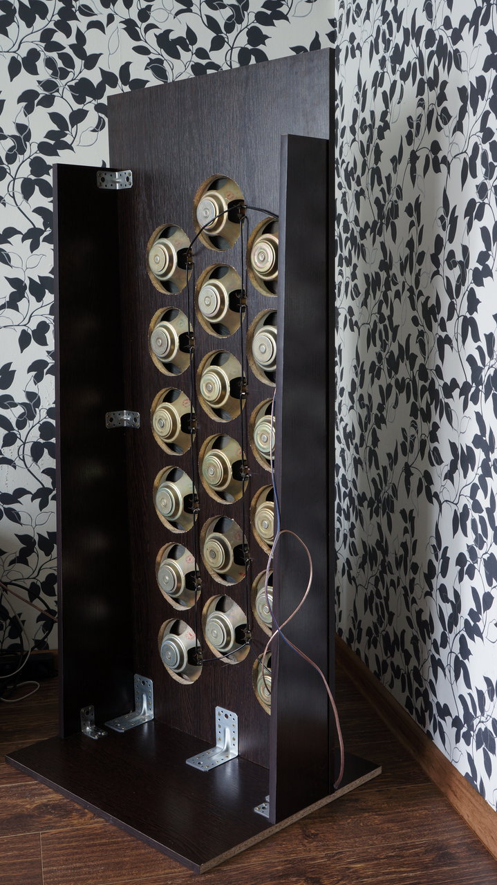

Сегодня закончил собирать второй щит. Звучат нормально. Сейчас перебираются с мастерской в зал.

Нижний край оторван от пола, допустим, басов всё равно хватает при большом числе головок... А как с устойчивостью? Дети, домашние животные, подвыпившие гости, жена/тёща с тряпкой, самого ненароком качнуло? Такую маленькую подставку делать разве что из мраморной плиты толщиной сантиметров 10...
Смотрится круто, достойно. Фирменно

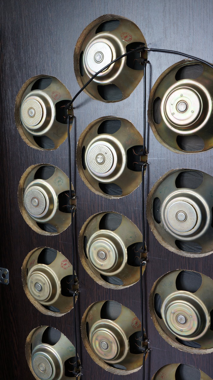

Мои щиты.
Сделал 29 марта 2019г. Размеры: 135 х 60см, по 18шт 5ГДШ-4 на каждый щит, сопротивление 8 Ом. Материал : ЛДСП 16мм, цвет "Венге". Разводка медной моножилой 4мм2. Акустический кабель припаял непосредственно к динамикам.
Долгое время слушал свои микрощиты 2х8 5ГДШ-4, в один прекрасный день решил что пора двигаться дальше, отправился в "Леруа" за деревоплитой, взял самую широкую что у них была - 60см, там же на месте мне её распилили под мои размеры. Дома электролобзиком выпилил отверстия, прикрутил динамики, распаял и теперь слушаю музыку на другом уровне качества.
Разминка сигналом 45-60Гц + прослушивание музыки в течении примерно двух месяцев, прорезался бас.
По звуку: здесь уже много сказано до меня и разложено по полочкам, поэтому сильно углубляться не буду, скажу лишь что желание слушать другую акустику пропало. Щиты дают лёгкий живой звук с богатой разборчивой серединой, быстрым и точным басом, неутомительным верхом без цыкания. Можно слушать на малой громкости в ночной тишине - ясность звучания отличная, слышно каждую ноту. Можно накрутить громкости и дать драйва, перегрузки нет - всё им по плечу. Удивительная акустика!
Спасибо этому форуму, всем кто на протяжении более чем 900 страниц делился опытом, объяснял, подсказывал, вдохновлял своим примером! Персонально: благодарю Юрия Васильевича из Севастополя за безценную информацию и Андрея Борисовича за прекрасные динамики!
Всем хорошего звука, здоровья, радости, денег, благополучия!

У меня такая же система.Уже не впервой слышу - нижний край оторван.... ну позвольте,где же он оторван?
Мои просто монолит,исламский фундаментализм! :) Они стоят на полу как вкопанные.
Отрыв,на мой взгляд,это подвешенные или на шипах.Если не прав,то хотелось бы понять всю глубину глубин.
С уважением,Михаил.
Сообщения: 1035
Сообщение MOT » Ср июл 17, 2019 6:02 pm
Не хочу разводить демагогию, но скорее всего речь идёт о площади поверхности соприкасаемой с полом... т.е. она, как мне кажется, должна быть равна ширине щита. Ну, это "типа", по аксиоме. :) Потому как пол - это продолжение щита.

Любой Щит ГИ будет звучать.Но правильный,лучше звучащий Щит ГИ , сидит на полу всей нижней кромкой,то есть подставка доска на всю ширину щита делается.Вверху у щита большее расстояние от ряда динамиков до кромки, чем внизу. Внизу можно хоть до пола опускать динамики,потому что пол - продолжение щита. И обязательно в сторону сдвиг всей группы динамиков,не симметрично их лепить , а со сдвигом,что б АКЗ у каждого динамика были различными. Проволочки соединительные между динамиками , посередине прижать к щиту и прикрепить скобкой или клеем,что б не вибрировали на громкости. Корзины обесшумить,наклеив на корзины антишумку автомобильную или Соундбластер самоклеющийся в магазинах строительных продающийся.(как сырая резина,только очень липкий)
