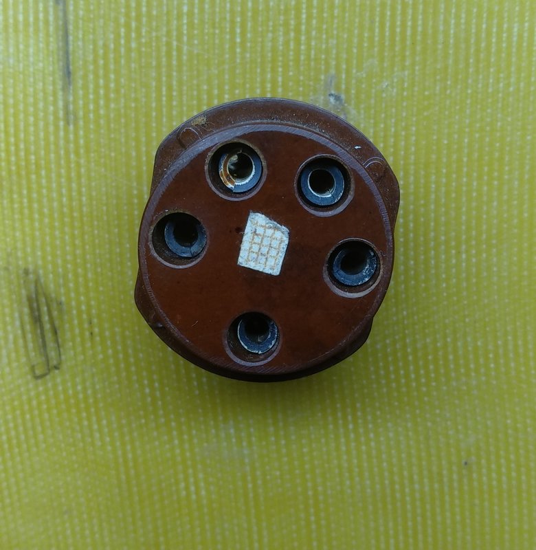

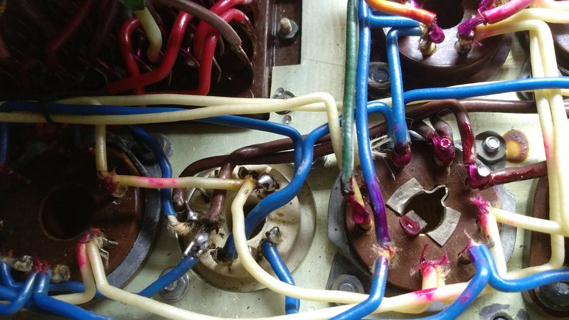

Разобрался я таки с этим истребителем-бомбардировщиком "ИЛ-13" 8)
Штука оказалась очень даже крутой, кстати. Выпуск 56-го года, но заработала сразу и без капризов :good: За что спасибо нашим дедам и отцам :Rose:
По-порядку...
Сб ноя 30, 2019 3:08 pm
Посмотри , внимаиельно схему. Накальная обмотка одна для всех ламп. Но там эта накальная обмотка и мощные кенотроны питает а у 5Ц3С 3 ампера ток накала. Всё таки обмотка на 3 ампера намотана.
Все верно, Василич! Тока для 6п45с хватило с запасом! Ничего не понадобилось добавлять. Транс там нехилых размеров, думаю даже до 5А потянет без проблем но накалу. Единственная неприятность, которая выяснилась. Эта штука не проверяет ГУ-29, ГУ-50 и т. д.. В интернете всё вранье. В этом приборе нет даже такого магноваля. Думаю, как обычно, один написал сдуру, другие подхватили(
Аёмиддин писал(а):
Сб ноя 30, 2019 1:43 am
Но, если бы этот чудо-прибор попался бы мне в руки, я бы сделал так:
Аёмиддин, спасибо за советы, но в итоге получилось всё не так, но близко к твоей идее)))
В общем, страдать фигней и делать переходники не стал. Посмотрел колоду "карт таро" карты и, обнаружил, что карты на гнездо № 6 нет вообще. Выглядело оно странно, т.е., в моей коллекции нет ламп с таким гнездом и не предвидится)
Поэтому было принято решение его удалить, а на его место поставить магноваль от 6П45С
Затем, по совету мудрого (без иронии) Аёмиддина, вызвонил все ноги на магновале 6П3С и, в соответствии с полученными данными запаял вновь вставленный магноваль от 6П45С. Получилось красиво) Как тут и был)
В итоге, вышло очень даже ничего, даже мне понравилось)
Затем в поле набора были подобраны значения напряжений для 6П45С и сижу уже 4-й час проверяю свои залежи)))
Кстати, Аёмиддин, точность не такая уж у плохая, 20 делений. В пары подобрать вполне можно.

Сообщение Alexdsl2 » Сб дек 07, 2019 8:48 pm
Когда у меня появилась необходимость проверки AZ1 в распоряжении был Ил-14. И тоже было желание вмонтировать панельку, но рука не поднялась. :)
Через некоторое время появился Л1-3, и к нему я уже сделал целую коробченку.
