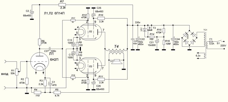

показываю исправленную схему...
Да, об этом.
Резистор R1 надо помощней, 6 ламп х 0.007=0.042А, 0.042х0.042х3100=5 с лишним ватт может на резисторе рассеиваться, а то и больше.

Его надо 510 ом поставить что б 6 экранных сеток питать..

Если честно, я не совсем понимаю из каких соображений выбирается номинал этого резистора. Наверное есть расчет для него. Я стабилитрон зачем-то ставлю, мне с ним понятней, работает также хорошо, как и с резистором.

Сергей, если стабилитрон "съедает" 100 вольт, типа Д817Г, то даже при питании двух экранных сеток прилично греется, нужен радиатор, а у Василия шесть экранных сеток, и ещё пара миллиампер для драйвера. Потому и ставит резистор. Конечно, насчет 3,1к Василий "пошутил", при указанных токах экр сеток на резисторе упадёт больше 100 вольт, что останется драйверу? Василич прав с 510 ом, упадёт около 20 вольт, что в самый раз.

Номиналы и мощность резисторов я подкорректирую, спасибо за подсказки. Вы мне подскажите, питание вторых сеток каждую своим индивидуальным резистором что дает? Или можно не заморачиваться? Спасибо. Не дает покоя вот эта схема

Теперь на распутье - делать так, как я нарисовал или так, как на схеме по ссылке. А еще катоды...каждый "сидит" на своем "дуэте" из резистора и конденсатора. И теперь ламаю голову. С раздельными резисторами плата даже как то проще получается. Да и резисторы поменьше размером надобно...

Так у них автоматическое смещение и каждая пара катодов должны иметь своё сопротивление катодное. Схема одинакова,только УЛ включение там и автоматическое смещение.
