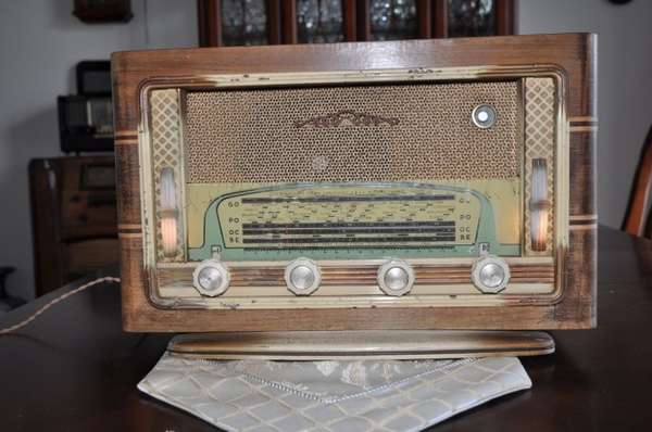

Ну и вот они французские красавчики готовые.

И рекламное фото во французском стиле одного из клонов вышеприведенных аппаратов.
