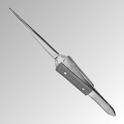

А вот еще для зажима при монтаже есть такой вот крестовой пинцет:
Они есть как с прямыми, так и с загнутыми губками.
Игорь.
