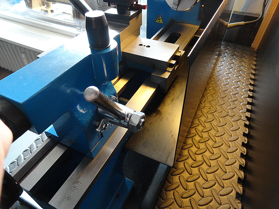

Фёдор Фридрихович, а что это у Вас на задней бабке, дополнительный зажим?
Алексей
Сообщения: 7314
ИНСТРУМЕНТЫ для хобби...
Сообщение Radiomann » Вт фев 12, 2019 7:12 pm
Alex7 писал(а):
Вт фев 12, 2019 5:13 pm
Это переделаный зажим. Оригинальный представлял из себя просто болт с гайкой.
Такое никуда не годилось. Переделал на эксцентриковый зажим:
