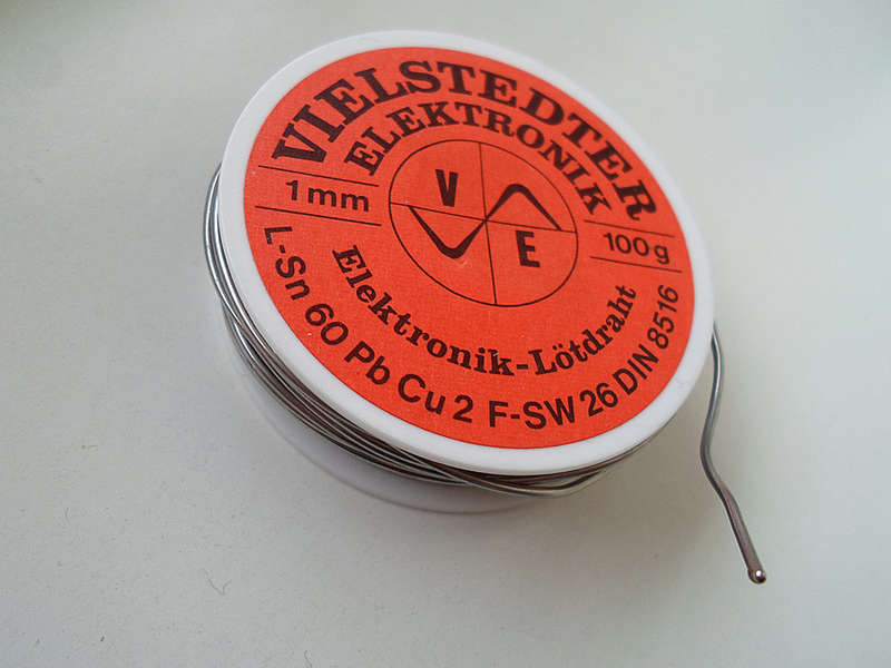

Блеск дает припой с содержанием олова около 60 процентов. ПОС61 в том числе. Например ПОС40 блестеть не будет при любом режиме пайки.
То что продается в магазинах не всегда соответствует, несколько раз нарывался. Вместо ПОС61- непонятно что. Тот который с канифолью внутри тоже не айс, канифоль в нем пережженая, много грязи на жале, но если мыть, в принципе без разницы.

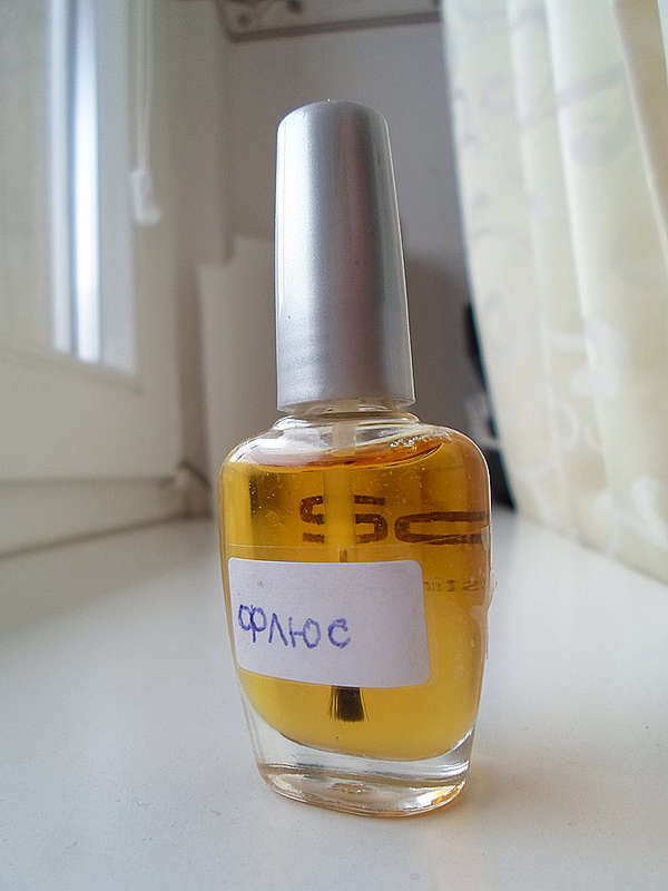

А из канифоли приготовте спиртовой флюс,
отличная штука:

Паяю точно так же, как и Федор, такая же китайская станция, такой же припой с 60% олова и активированным флюсом внутри. Канифолью практически не пользуюсь, только иногда использую такой же ее спиртовый раствор.
Дешевые китайские припои выглядят так же, как и настоящие, и написано на этикетке якобы 60% олова и 40% свинца, и якобы флюс внутри, но на самом деле, если они стоят раза в три дешевле правильных, то они в три раза хуже и есть - пайки серые, грязные, флюс никакой и только пачкает. Правильный припой сам затекает, куда и как надо, и флюс работает отлично, и паечка блестящая и чистая. Не экономьте на припое, не покупайте дешевое китайское г-но. :)
