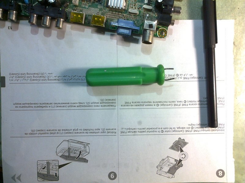

Все время лежит на столе. В ручке от копеечной отвертки,советская лампочка на 26в (в торце, ее видно когда она горит), проволочный резик и два посеребренных штырька от разъема, залито термоклеем. Вот только иногда, все равно забудешь разрядить. :crazy: Изображение
