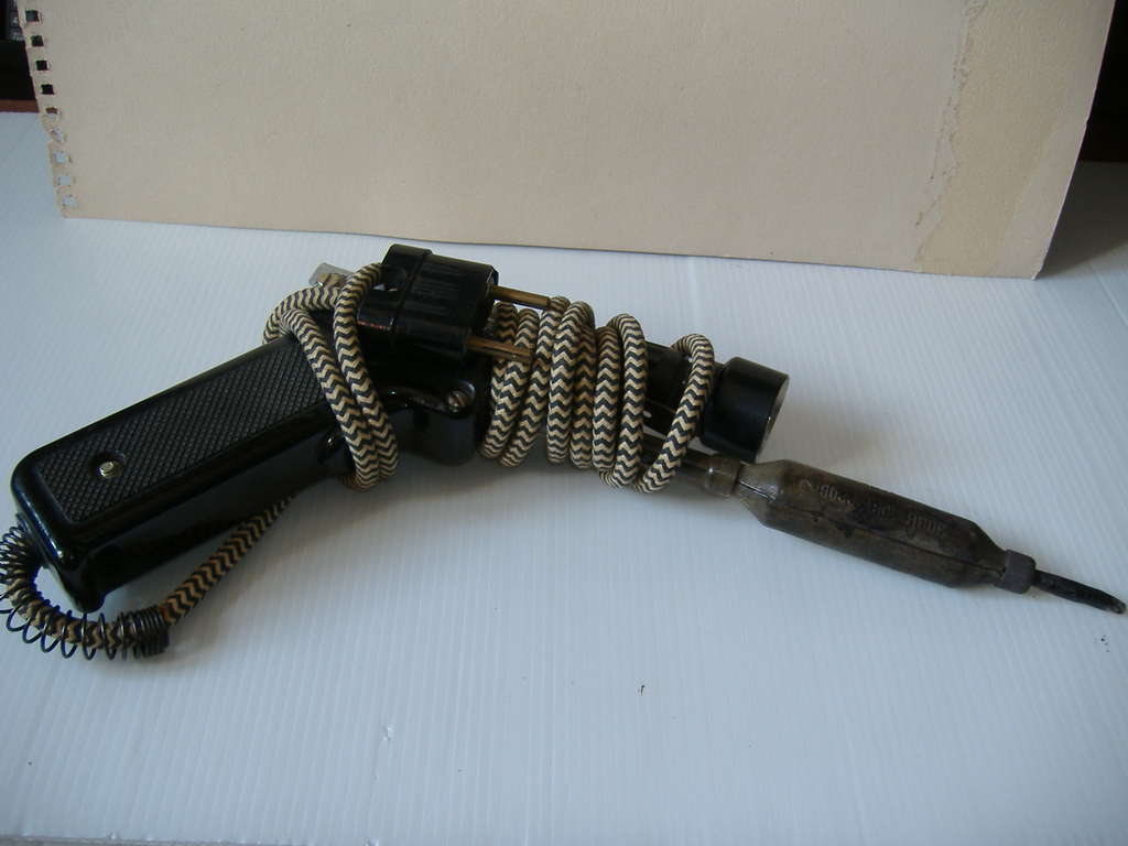

В моем арсенале с 50-х до 90-х годов были только два паяльника 40 и 90Вт.Прибл.в 85-м появился паяльник в форме "пистолета",поработал пару лет и сгорел.Приделал к ручке новый паяльник 40Вт за 2р.14к.,добавил подсветку,выключатель запараллелил диодом.Позже появился регулятор и при очередном ремонте,диод+выключатель выбросил.Вот с таким и работал до 1992г.

Паяльник самодел на базе советскго паяльника ЭПСН-25/220 3р.50к 1990г. ЗПО "Преобразователь".
Вмонтировал в "пистолет"электронного тира(подобрал у мусорки).Курок закорачивает диод,подключенный последовательно с обмоткой(ТЭН)и лампой подсветки.
Включаем вилку в розетку- паяльник греется через диод,лампочка светит слабо т.к. курок не нажат- работает как кнопка.Это дежурный режим.
При нажатии на курок лампочка светит ярче и через 10-15 сек.паяльник готов к работе.
