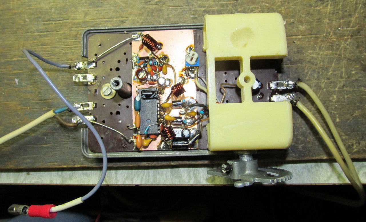

УКВ тюнерок на ТЕА5710 с УВЧ в приемник Океан и Океан 203.
Снял блок УКВ, чтобы не сбилать нить шкально-вереньевого механизма приемника, установил укв шкив приемника временно на надфиль, что был под рукой. - см. фото.
Удалил все радиодетали с блока УКВ (кажется он УКВ-2 называется). Установил небольшую доп. плату с тюнером на плату блока, подпаял КПЕ блока. Тщательно обрезал дорожки с обратной стороны платы блока, чтобы изолировать общий провод КПЕ от краёв платы блока, ведь питание приемника с общим плюсом, а питание тюнерка - с общим минусом.
Родной стабилизатор на транзисторах Т6, Т7 и Д6, для питания укв блока приемника, довольно слаботочный и просто не тянет питание укв тюнера, поэтому пришлось тюнерок запаять от минус 9В, а на плате тюнера установил стабилизатор 78l05 с питанием от этих 9В. Для этого пришлось подрезать дорожки на плате ПЧ (контакты 2 и 3 переключателя В1(по схеме приемника) ЧМ/АМ на плате ПЧ приемника). И поставить перемычку с контакта 2 на питание минус 9В. - см. фото (там зелёный провод).
В разрыв антенного провода лучше установить разделительный конденсатор 3 - 15 пф., чтобы в режиме УКВ убрать минус питания с телескопа антенны (не обязательно, но желательно).
К УНЧ сигнал с укв тюнерка подаётся экранным проводом. Экран его соединён с общим проводом приемника только со стороны ПЧ платы. Центральный провод подпаян к контакту 21 переключателя В1 (ЧМ/АМ), предварительно удалил С21 и R48. В разрыв центрального провода экрана впаян ограничивающий резистор 51к чтобы не перегружать УНЧ приемника на максимальной громкости.
Вход подобных УНЧ почти симметричен относительно плюса и минуса их питания, поэтому всё хорошо согласуется и отлично звучит.
Всё перечисленное постарался отразить на прилагаемых фото, надеюсь по ним всё будет понятно. В случае чего, я на связи и всегда подскажу, что знаю сам.
Всё же нить вереньера случайно задел паяльником и пришлось её полностью менять. Замерил длину нитки от узла до узла - 133 см. Может кому пригодиться.

Диапазон 87,5 - 108 мГц в УКВ ИП от радиолы Латвия.
Перестроить данный блок с использованием родных катушек и механизма перестройки у меня не получилось. Вернее получилось, но настройка вышла очень грубая, рывками. Всё же для нового укв диапазона шириной 20 мГц. этот механизм не удачный, очень грубый.
Пришлось этот механизм удалить полностью, а в блок вставить укв тюнер с перестройкой варикапами и настройкой потенциометром. Добавочным последовательным ограничивающим резистором установил угол перестройки потенциометра 180 градусов на весь диапазон 87,5 - 108 мГц.
Все основные моменты видны на фото.
Пришлось под потенциометр настройки расточить отверстия родных передаточных шестерёнок блока до 6 мм.
Ограничивающий резистор поставил подстроечный, им удобнее сужать диапазон ( сдвигать нижнюю границу диапазона - частота 87,5 мГц.) при настройке блока с поддоном и верхней крышкой.Изображение
