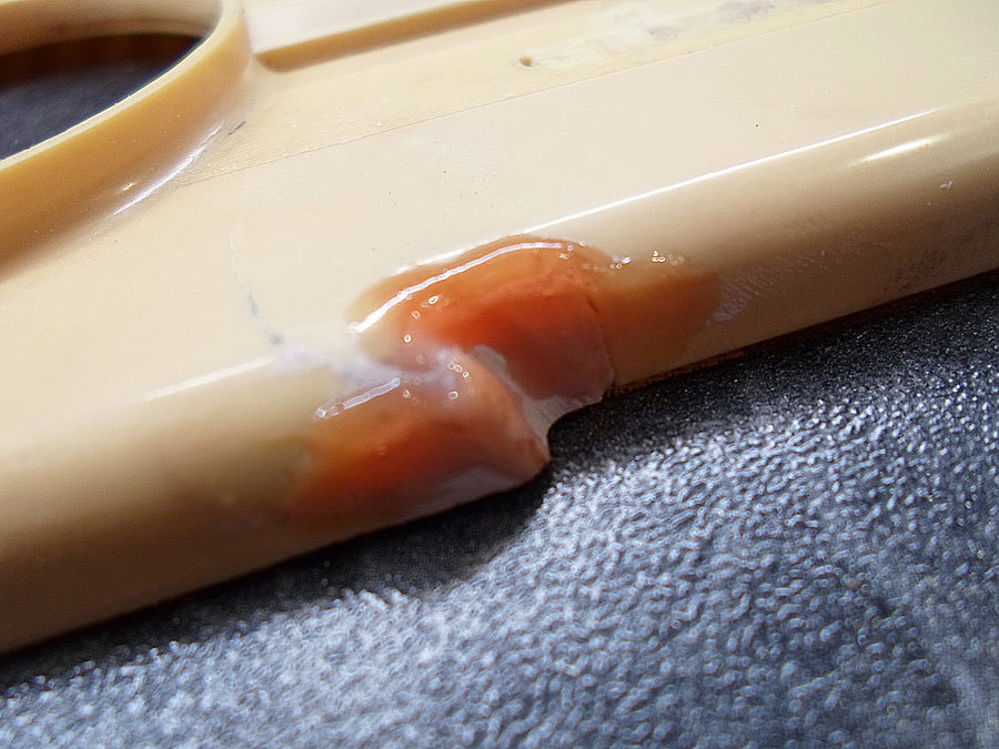

Склеил и отполировал корпус. Теперь возник вопрос, как восстановить золотую полоску возле клавиш? У меня пока только один вариант, попробовать золотым маркером, но пока ни разу не использовал. Его ещё надо найти. Может кто подскажет ещё варианты? Такие же места бывают и в ручках приёмников.

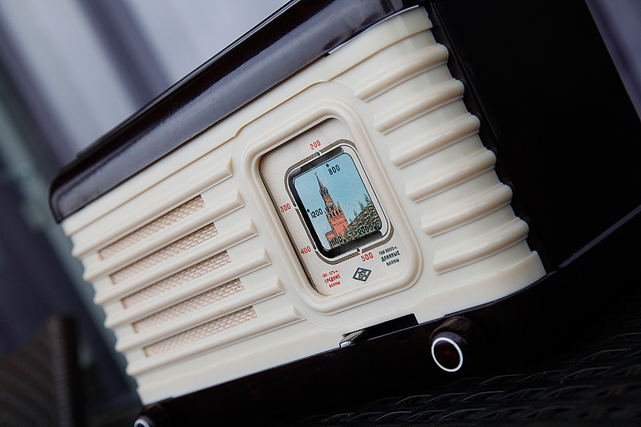

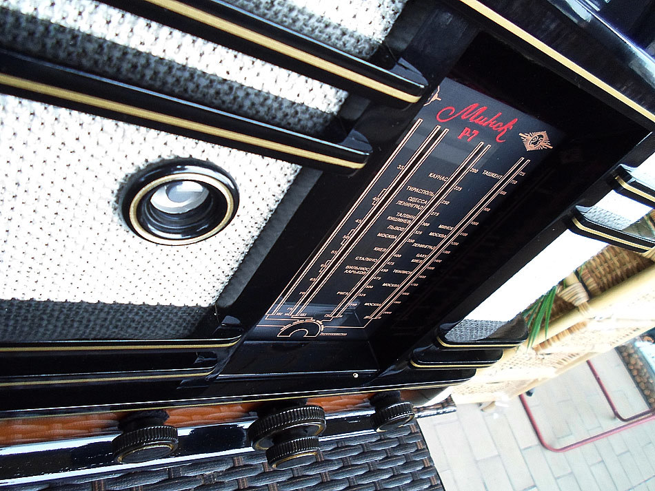

alex-551 писал(а):
Чт май 28, 2020 4:36 pm
Элементарно - просто пшыкнуть краской из баллончика на углубление полоски.
Углубление перед этим хорошо обезжирить и освободить от остатков старой краски - это важно!
Не дав высохнуть краске, убираете всё что не относится к полоске. Для этого,
берёте кусочек например фанерки или любой другой предмет с плоской поверхностью,
обматываете его слоем кухонного бумажного полотенца, смачиваете его спиртом или любым другим
растворителем, но так чтобы он был только влажным, не мокрым!!!. Проводите брусочком по
поверхности, где имеется углубление для полоски. Краска в углублении остаётся с чётко
обозначенным контуром создав вашу полоску. Разбрызганную краску вокруг снимаете растворителем.
Так наносятся и полоски на все ручки, окантовки глазков индикаторов и пр.
Работы на 1 - 2 минуты.

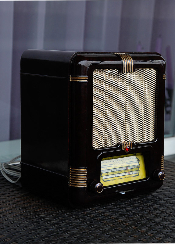

Вот пара примеров:

Сообщение rx56 » Пт май 29, 2020 7:19 pm
Radiomann ну просто здорово. а вот на последнем фото ведь на ручках и под кнопками нет канавок. какже вы здесьто умудрились. я просто поражён.

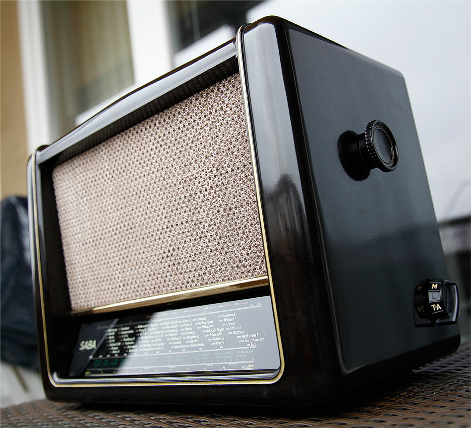

Сообщение Radiomann » Пт май 29, 2020 8:41 pm

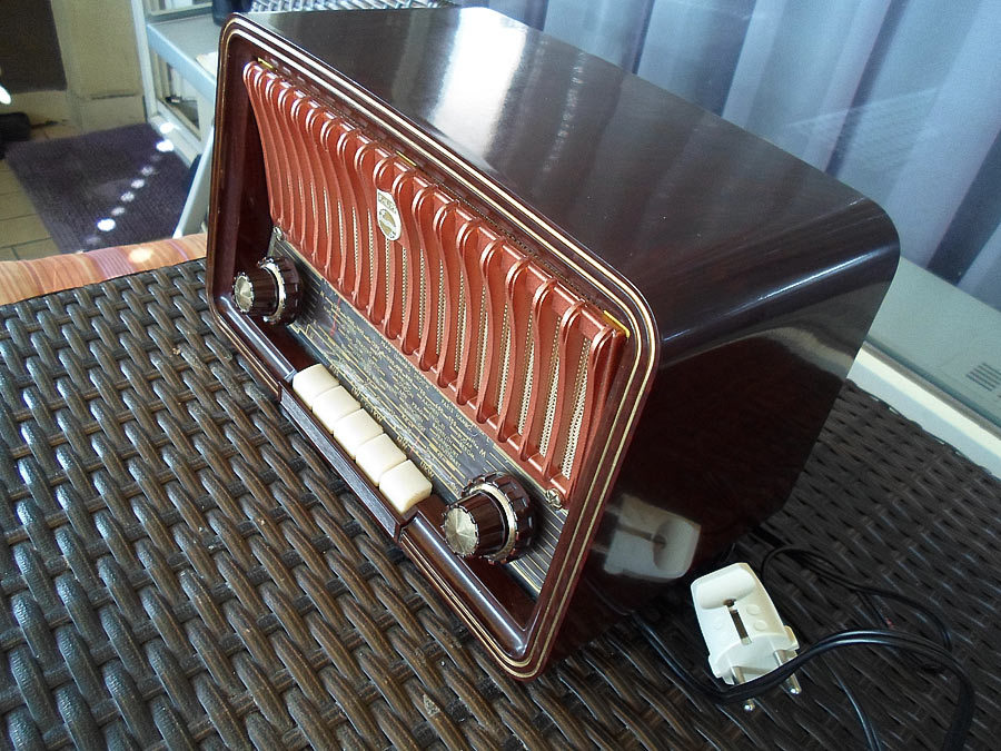

Вы имеете ввиду фото белой Philetta? Шильдик с названием, сделан "наоборот", т.е. вначале покрашен
золотистой краской, высушен, а затем белой. Стираю всегда спиртом, т.к. он никакую краску быстро
повредить не может.
Сами ручки я разбирал на части, красил кольца и вставки, затем собирал.

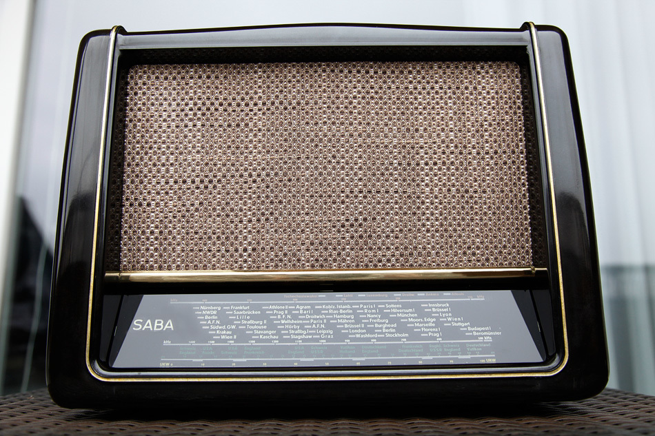

Вот ещё пара примеров. Ручка переключений на SABA тоже реставрировалась белой краской,
это видно на фото.

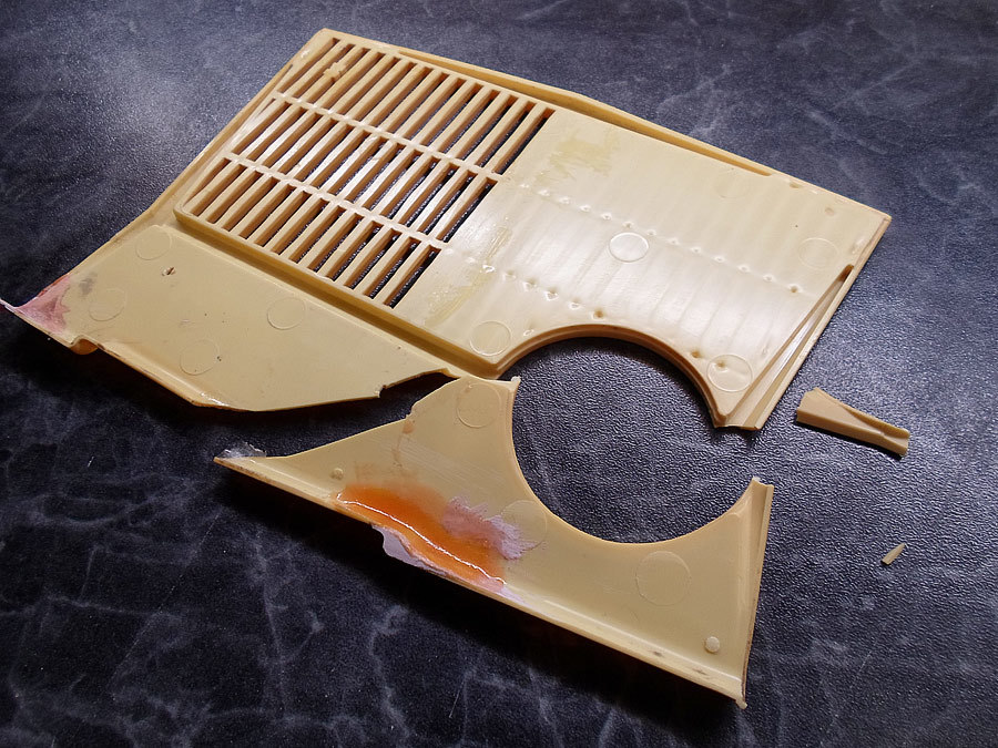

Достался приёмник VEF-SPIDOLA, корпус побит, особенно рамка на лицевой панели. Достать другую в хорошем состоянии, практически, не возможно. Я вижу ремонт в подклейке пластиковых фрагментов частями. потом шпаклевать и красить. Но утрачено слишком много фрагментов. Может как то сделать по другому? Чем клеить? Если эпоксидкой, будет растекаться. Может попробовать дихлорэтаном?
Сообщения: 7960
Ремонт приемников

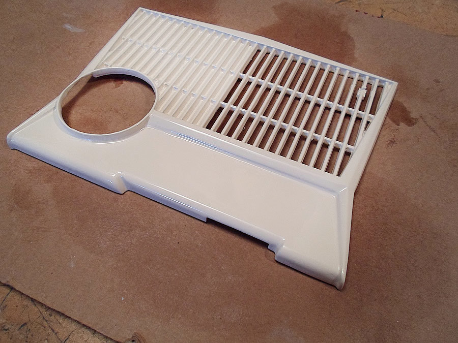

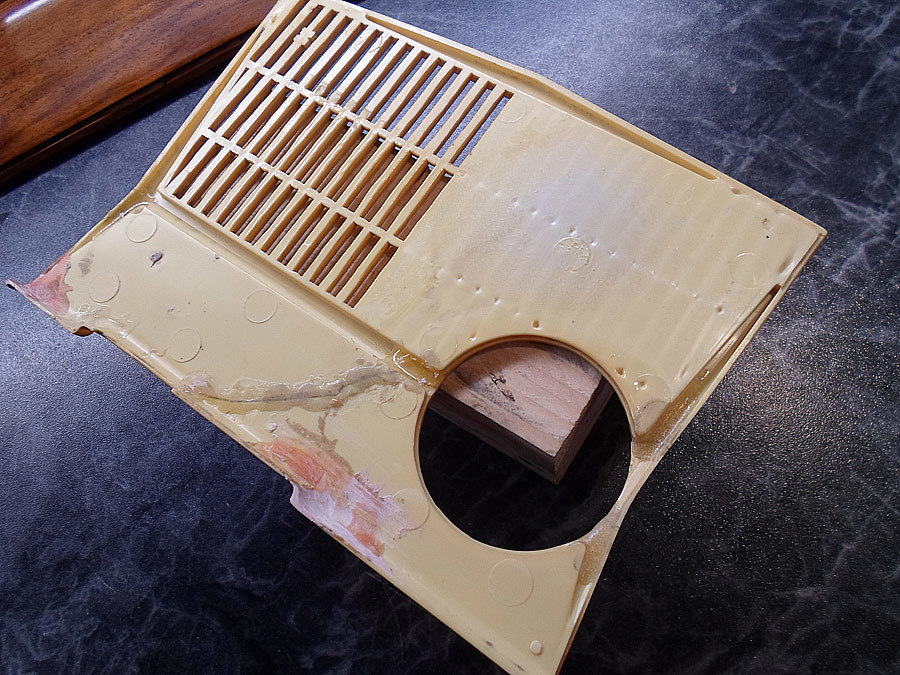

Сообщение Radiomann » Пн июн 01, 2020 11:28 am
alex-551 писал(а):
Пн июн 01, 2020 9:39 am
Здесь два пути:
1. Распечатать новую панель или заказать на печать, но может быть дорого.
2. Отремонтировать самому, что более приемлемо.

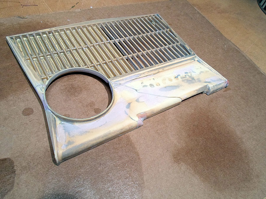

Клеить лучше эпоксидным клеем с применением тонкой стеклоткани. Далее шпаклевать
тоже эпоксидной автомобильной шпаклёвкой.
Недостающие фрагменты сразу формировать при шпаклёвке, затем придавать форму.
С покраской не всё так просто. Полистирол не поддаётся так просто покраске из-за своей
структуры и состава. Поэтому здесь нужно не экономить и приобрести специальную
грунтовку для пластика, очень хорошая бывает у авиа- и судомоделистов. Потом красить.

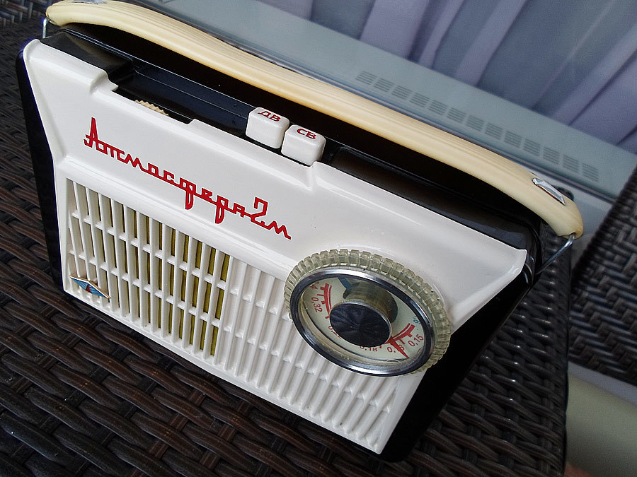

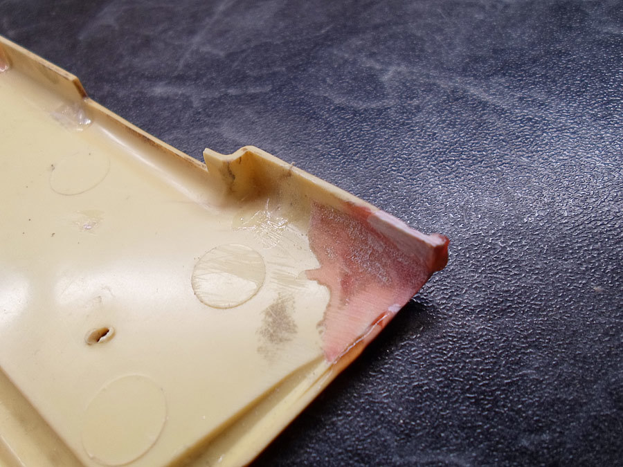

Я так восстанавливал Атмосферу, пару картинок для наглядности:
