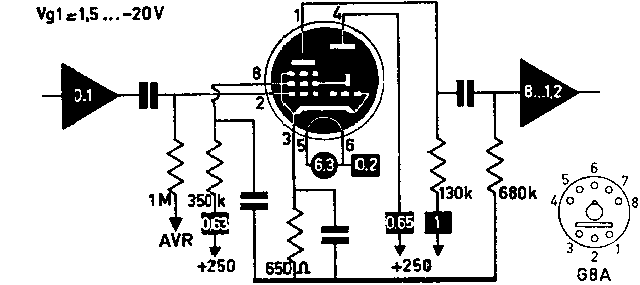

Настроил шасси приёмника. Работает нормально, на кв принял 4 станции, св-1, дв шум, правда и антенна 1метр. Сигнал с генератора проходит по всем диапазонам. Возник вопрос, заметил, что при настройке на станцию зелёные сегменты "зелёного глаза" еле двигаются, хотя сигнал громкий. Напряжения 1-й анод ( вывод 1-116в) 2-й анод ( вывод 4- 236в), 2 сетка ( вывод 8-20в), 1-я сетка ( Вывод 2- (-)1,1в).
