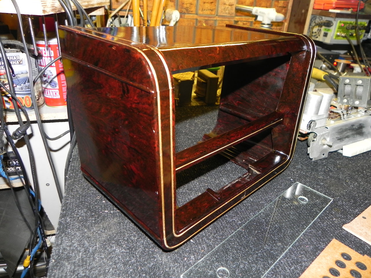

Корпус отмылся хорошо, по совету старших товарищей по делу,
прошелся слегка шеллаком, ну и масло конечно льняное при этом
тоже участвовало. В общем эффект надо отметить просто замечательный.
Благодарю за подсказку!
Полировать не получилось....
Шасси отмыл с простым жидким мылом и кисточками, сохнет вторую неделю.

Алексей Сергеевич, красивый корпус получился!Коричневый смотрится интересней чем черный.Теперь определиться со шкалой и ручками,было 3 варианта.

Дмитрий А.М.,

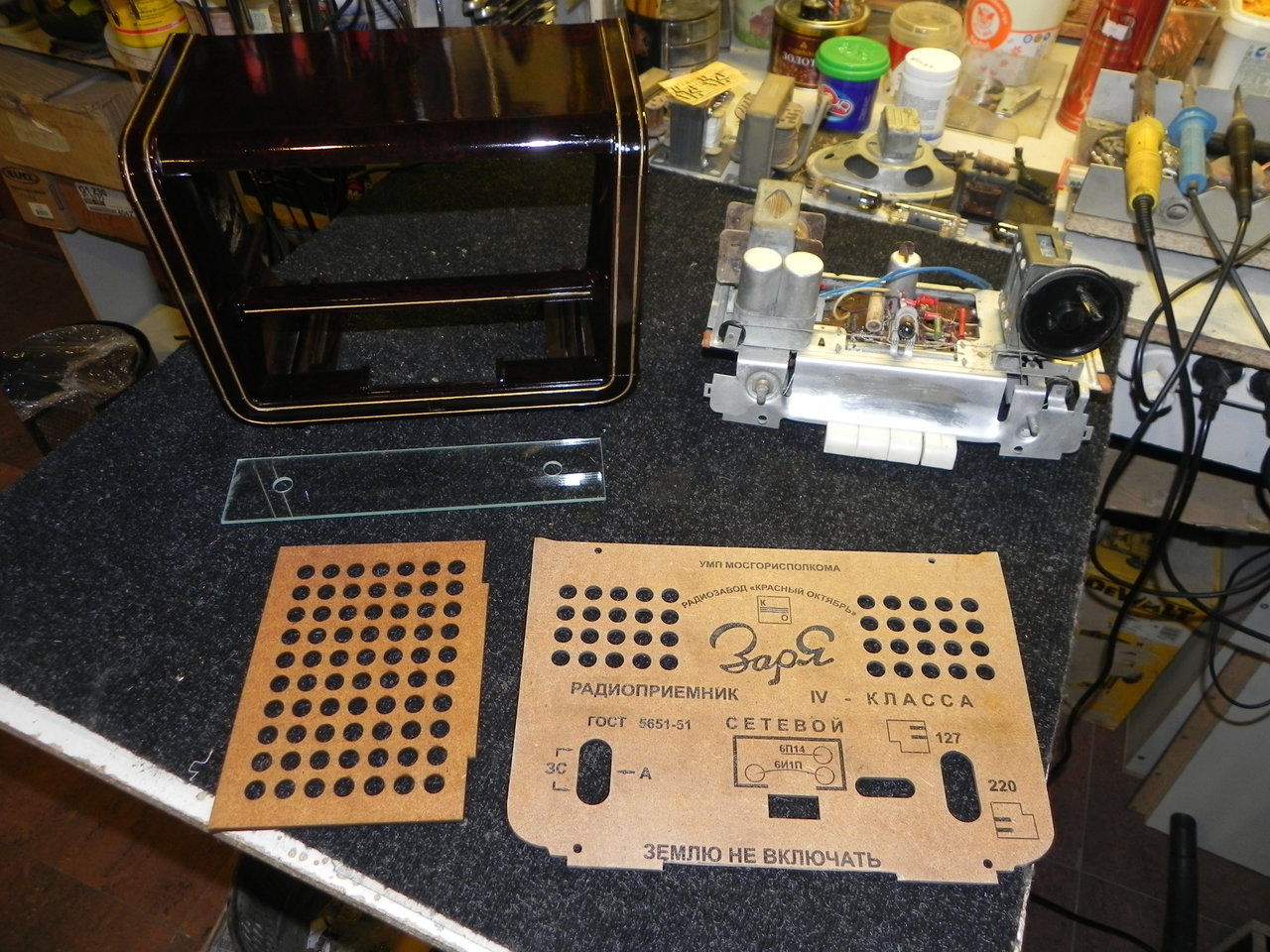

Да ручки уже выточил и отдал покрыть порошком, шкалу нарисовал
осталось ее теперь изготовить.
Если честно фото немного врут с цветом, вспышка делает ярче этот
темный карболит. Но на солнце возможно станет и таким же.

Алексей Сергеевич писал(а): ↑Ср дек 05, 2018 6:13 am
тоже участвовало.
Ещё один совет - после шеллака и масла - очень хороша ,через пару недель, суконка на полировальной машинке на самых низких оборотах.
Заря радиоприемник (сетевой)
Добавлено: Ср дек 05, 2018 5:06 pm
Да, политура - это без проигрышный вариант с карболитом и бакелитом.
Если бы Вы применяли специальное масло для политуры, то оно через неделю бы просто испарилось.
Достаточно потом было бы просто протереть, как советует Юрий Викторович.
Но вообще для это существуют специальные полироли, например от Hermann Sachse & Co.,
называется Polierwasser (полировочная вода). На крайний случай можно применять и
автополироли, но для лаков металлик.
То, что у Вас на фото, это пока что ещё в основном блеск масла. Дайте политуре недельку-две
отдохнуть и осесть, она обязательно станет матовой, а затем ещё пару раз повторить всю
процедуру, с окончательной полировкой.
Многих пугают такие многоходовые операции, но реставрация дело кропотливое, долгое и
требующее огромного терпения.
Вот, как пример конечного результата:

Готовы задняя стенка, донышко, стеклышко.
Рисовал по картинкам, вроде получилось!
Надпись гравировалась лазером, затем краской прошел, ну и пришлось
шкурить её излишки.
теперь шкалу надо изготовить и ура

Выглядит всё очень хорошо!
