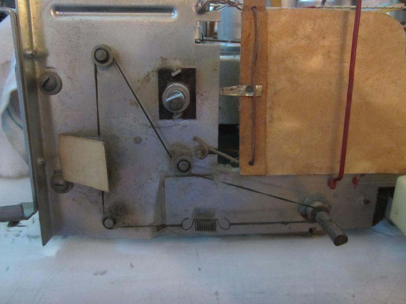

Уважаемые владельцы Эстоний 2. Прошу помощи в следующем, в доставшемся мне аппарате стоит самодельный бумажный подшкальник. Какой он должен быть родной? На верньерах тембров тоже не понятно слева прикреплена бумажная полоска, справа что то отсутствует ролик вверху пустой. Как должно быть? Желательно ссылку на схему верньерного устройства (облазил наверное всё, не нашёл). Заранее благодарю.

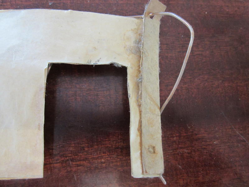

Спасибо Валерий, с верёвочкой всё ясно. С бумагой, я понимаю это самоделка. Верхние вырезы находятся напротив ламп освещения шкалы. Нижний вырез прямоугольный непонятно для чего. Кроме того, справа посередине лужёный лепесток. Для чего он. Подшкальник, я понимаю, он же разсеиватель, из чего его сделать пергамент, калька, плёнка или мутный пластик? Оригинальный из чего сделан?
Оригинальный сделан как бы из папиросной бумаги или кальки безо всяких вырезов. Просто полоса с упрочнителями на краях как у Вас.
Натягивается U-образной пружиной кажется с одной стороны (слева).
Справа на фото видны два зацепа для навески его.
А человек сделал по факту непрозрачный рассеиватель, поэтому пришлось вырезать дырки для ламп. И длиннее, чем надо.
