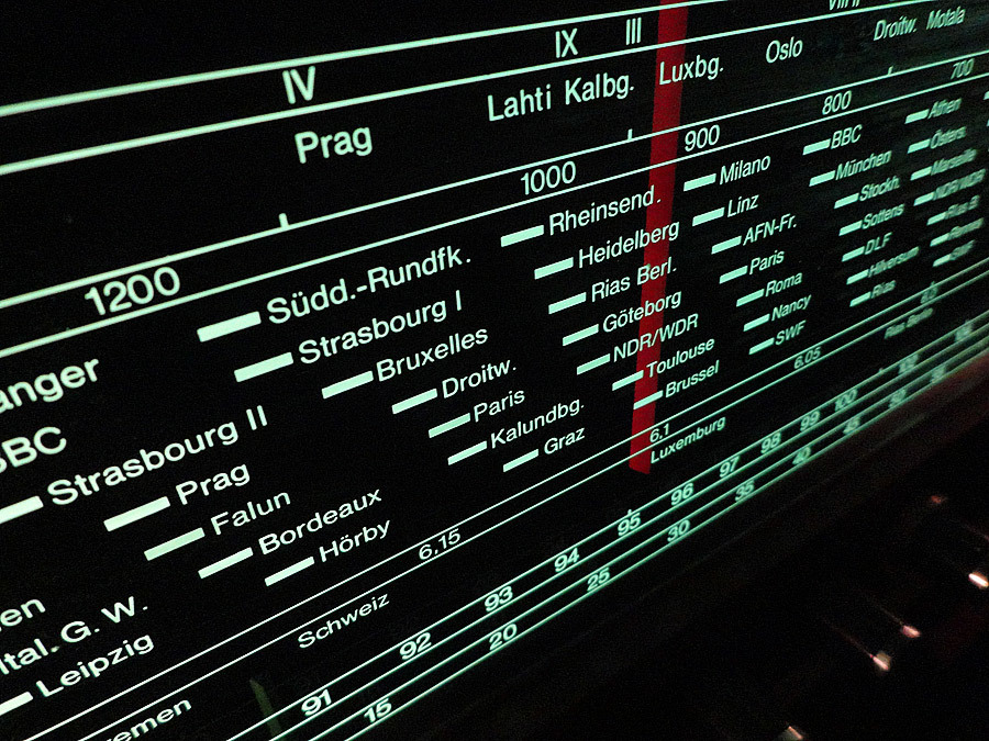

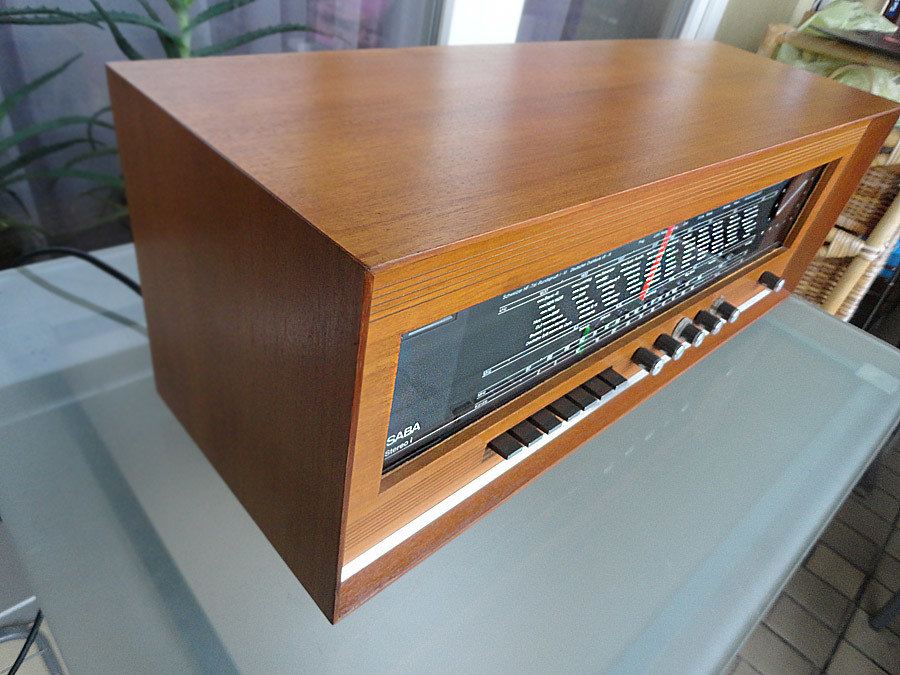

Сообщение Radiomann » Пн окт 12, 2020 8:56 pm
Что бы тема не ушла слишком далеко в глубь, немого приподниму
одним из небольших своих проектов. Речь как всегда о моих любимых SABA.
Речь сегодня о SABA Stereo Mod. SRI 18. Приёмник довольно молодого поколения
и совсем не сравним с флагманами, но имеет одну очень характерную деталь
поколения 60-ых, это встроенный стереодекодер. Другая особенность, это оптический
стереоиндикатор. Естественно это стереоаппарат, семь ламп, максимальная
выходная мощность 14 Вт. Комплектуется двумя небольшими выносными
колонками, но у меня их к сожалению нет. Звучание, по мнению многих серьёзных
владельцев, великолепное.

Сообщение МихаилН58 » Пн окт 12, 2020 9:18 pm
Красавица! :good:
Ещё пару лет назад на немецком е-бее довольно много продавалось подобных приемников с таким стереодекодером в хорошем состоянии и не очень дорого.
Тогда так и не собрался купить. Сейчас они всё реже там встречаются и уже значительно дороже.
Спрос на ламповые стерео радиолы и приемники сейчас резко возрос.

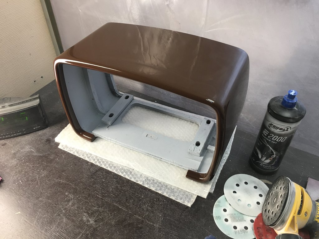

Клиентский ВЭФ Супер М557. Корпус подвергся удару и передняя рамка отклеилась снизу с одной стороны на 15-17 см. Загнутая фанера, которая заходит на дно корпуса, лопнула и оторвалась с утратами от дна.
Всё клеил, шпаклевал, и заливал эпоксидкой все места , где корпус заходит на дно.Получился монолит.
И коротко - после финальной шлифовки и полировки

Сообщение nomo » Ср ноя 18, 2020 8:33 pm
Очень красиво получилось.

Сообщение Юрий » Чт ноя 19, 2020 10:15 am
gamriq писал(а):
Ср ноя 18, 2020 12:04 pm
...работа отличная ...я при таких дефектах как Вы описали уже использую тонкую 0,15мм углеткань тк был случай на РЕКОРДЕ (корпус похож конструктивно) появления через 5 лет тонкой трещины на склейке корпуса и лицевого закругления и тоже как Вы работал авто материалами и эпоксидкой - коэффициенты расширения не совпадают и момент начала и завершения отопительных сезонов очень отрицательно влияют на такие работы ...с углетканью (стеклотканью) такого нет.
