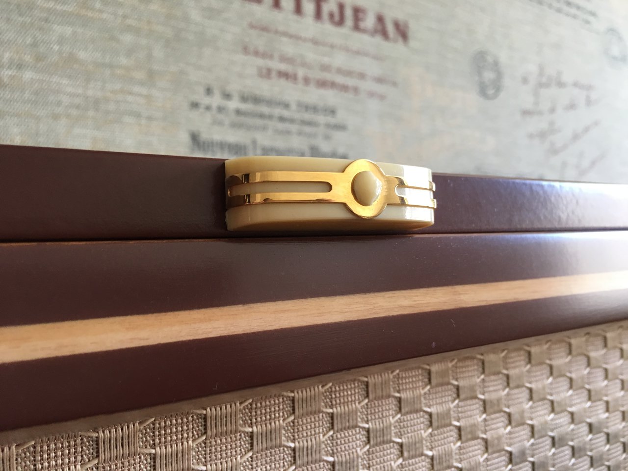

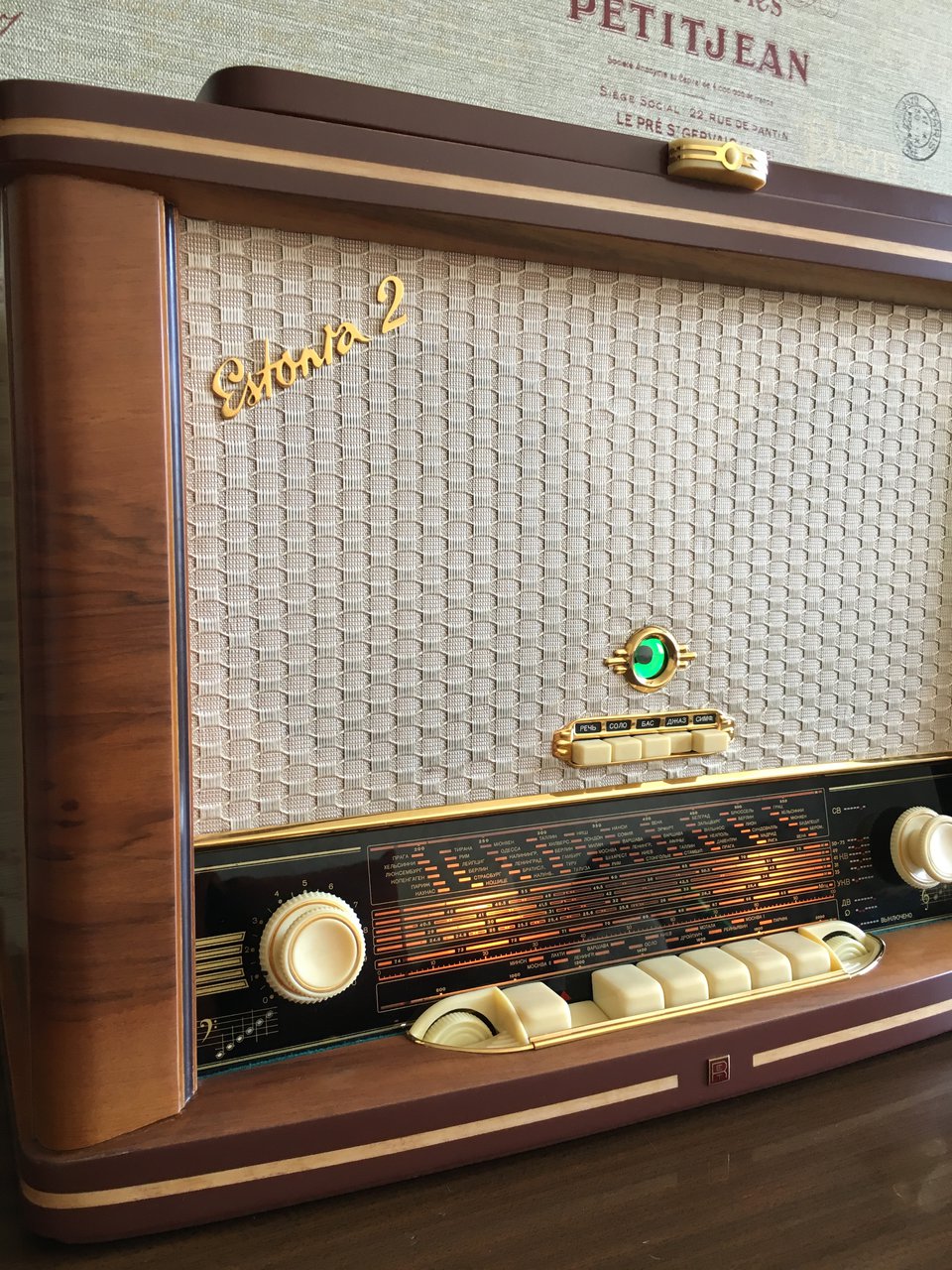

Всем привет! Закончил с Эстонией 2. Попала ко мне вот такой девственницей :
Что было сделано - поменял все электролиты на новые Рубиконы, интегрированные внутрь старых банок, незаметно вообще. Поменял несколько резюков ВС, внутрь АВС интегрировал хороший диодный мост, напряжение понизил резистором ПЭВ-10 , добавочно он выполняет и роль дросселя. Конечно же возня с контактами - спирт, после Контактом 61. Замена всех ламп, установка хороших керамических панелей для выходной горячей парочки. ВСЕ латунные детали покрыты золотом гальваническим способом, начиная от обрамления на ручке крышки проигрывателя и заканчивая кольцами на ручках и длинным нижним обрамлением акустической панели.
Пришлось повозиться с ЭПУ, оно неудачное, но родное и работает. Целых полгода искал маленькую ручку белую невыгоревшую.
Корпус был отдан на снятие старого лака и последующие грунтовку и лакировку, лак полуглянец. Получилось благородно, единственно , что напортачили в мастерской - это сделали таким широким кантик по краске. Потерялась элегантность и воздушность в какой то мере, но переделывать не стал.
Ну, и естественно - сопутствующие всему процессу восстановления разнообразные мелочи, тут подкрасить, там подчистить..
Да, пожалуй, главное - не стал устанавливать ФМ и заниматься перетяжкой блока УКВ, решил оставить её девственницей, только обновлённой :) Вместо ФМ поставлю конвертер ФМ-УКВ.

Сообщение MOT » Чт апр 18, 2019 3:49 pm
:good:
gamriq писал(а):
Чт апр 18, 2019 2:06 pm
Сергей Юрьевич, а чем селен не устроил? Или "битый" был?
У меня три таких лежит ABCшки рабочих - раритетная вещь :)
Сообщения: 829
Приёмник дня
Сообщение gamriq » Чт апр 18, 2019 3:59 pm
Виктор Евгеньевич, это на будущее, чтобы никакие рога не вылезли через 3-5 лет интенсивной эксплуатации. На всякий случай)

Сообщение nomo » Чт апр 18, 2019 4:18 pm
Хорошо получилось. Всё аккуратно сделано. Этот приёмник сам по себе красивый, а когда в таком вылизанном состоянии, просто шикарный.

Сообщение Radiomann » Чт апр 18, 2019 4:20 pm
Отличная работа! Достойное пополнение коллекции.
