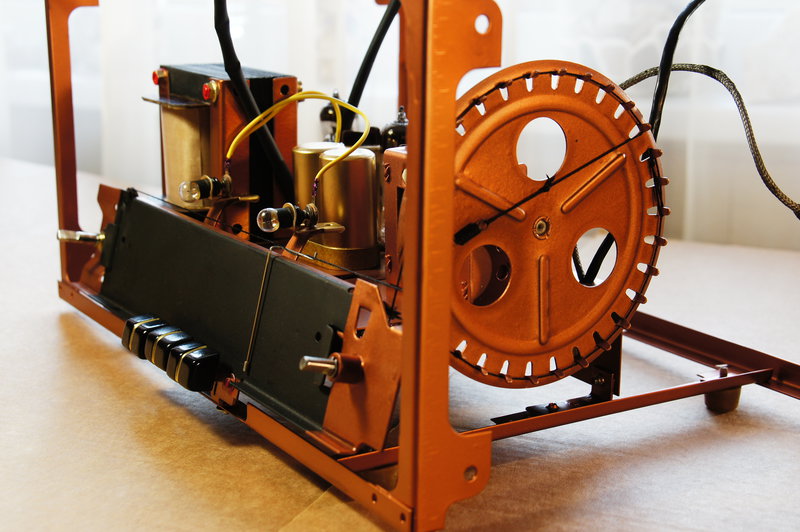

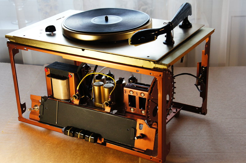

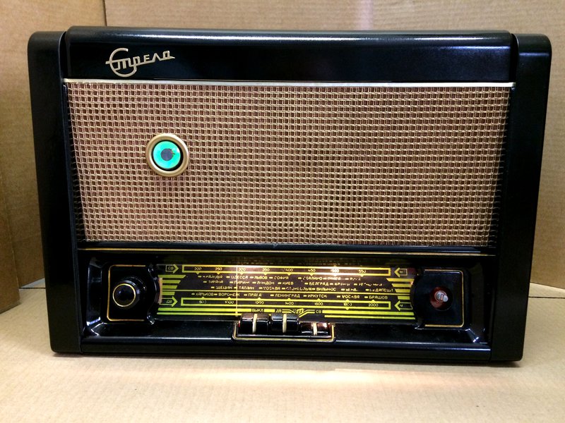

Вот закончил радиолку, бывшую в прошлой жизни неоднократным донором. Одной ручки только не хватает, но найду со временем.
Сразу скажу, не стремился сделать аутентичную. Их итак полно. Сделал так, как задумывал.
с уважением, Владимир

Отличный результат - однозначно приятнее оригинала...вот только сама бирка СТРЕЛА, на мой взгляд ,должна быть на ткани. Зеленый глаз к месту!...я бы еще лампы накаливания заменил на светодиоды - немного разгрузил ТС по накалу.

Всем огромное спасибо за отзывы. Я готовился, что ругать будут за художества и не аутентичность.

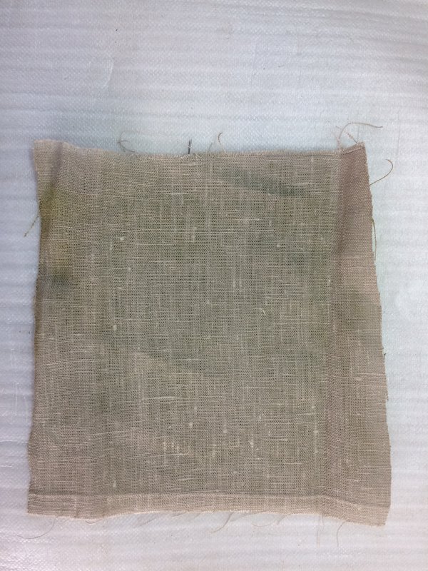

Эмблемку СТРЕЛА хотел под лампу зелёную прицепить, но она сливалась с сеткой и её совсем не видно было. Сетка золотая и эмблемка золотая. Плохо получалось. Можно было её в чёрный покрасить, но подумал, что плохо она будет выглядеть. Вобщем сделал так.
Про ткань. Идею двух слоёв взял у Фёдора Фридриховича с восстановления Риги 10. Но найти такую сетку как у него не смог или не знаю где искать, хотя поездил много по магазинам. Поэтому применил то, что нашёл в продаже подходящее на мой взгляд.
Первый слой это ткань типа мешковины, только мелкая. Не знаю как называется, года три назад покупал. Иногда её применяю.
Вот и в Стреле обтянул фанеру этой тканью и покрасил под медь. На фото не очень видно, но она слегка отдаёт медным блеском.
А дальше помог магазин Леонардо. Там купил сетку и колечки. Загрунтовал и покрасил их под золото. Колечко предварительно сточил наполовину крупной шкуркой. Сетку наклеил на ПВА на первую ткань, дырку под лампу прорезал маникюрными ножничками. Кольцо посадил на клей СЕКУНДА.

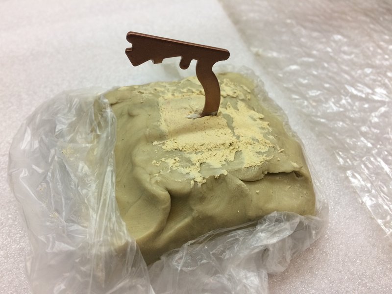

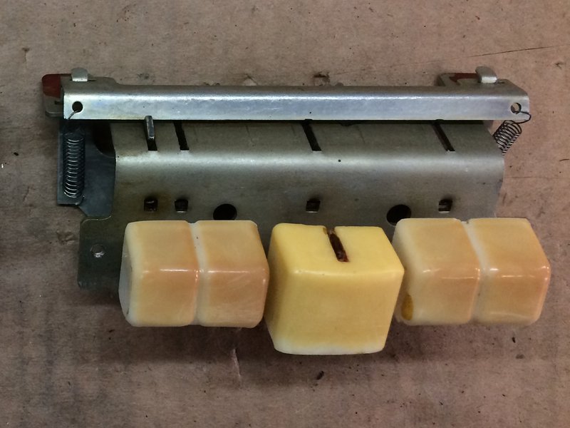

nomo, - забыл спросить про ЧЕРНЫЕ клавиши - очень понравились - как сделаны?
nomo
Сообщения: 90
Приёмник дня
Сообщение nomo » Пн янв 07, 2019 8:31 pm
Юрий писал(а):
Пн янв 07, 2019 8:00 pm
Эта радиола служила раньше донором не мне одному. Клавиш родных было только две (средняя была выпилена из клавиши от какого-то приёмника), поэтому пришлось одну клавишу делать с нуля. Две родные были очень пожелтевшие, вот и сделал всё чёрным цветом с золотой полоской.
Делал клавишу из автомобильной двухкомпонентной шпаклёвки. Сделал слепок с родной клавиши и заполнил его шпаклёвкой. Материал очень хороший для таких работ. Прочный и легко обрабатывается. Проём под рычаг сделал бОльшего размера, что бы потом ровно посадить на рычаг. После высыхания обработка надфилями, грунтовка, покраска, золотая полоска. Когда краска высохла, проём под рычаг заполнил двухкомпонентной "моментальной сваркой" (в автозапчастях продаётся в тубусе, для ремонта радиаторов и бензобаков) и посадил клавишу на рычаг выравнивая. Через пять минут "сварка" застыла и механизмом можно было пользоваться.
