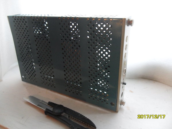

Прошу Вашего совета - как известно , жёсткий диск боится резких механических воздействий .

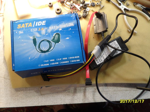

...У меня встала острая проблема разместить свой полутерабайтный HDD в отдельном корпусе
для дальнейшего подключения к ноутбуку ,спасибо Китайцы помогли - они делают такие
" штуки " ужэ давно , электрическая привязка получилась через USB отличная :
.. Классически диск в корпусе размещается горизонтально ,электрической платой вниз -
но хотелось бы создать своему " драгоценному " HDD максимально комфортные условия
эксплуатациии ( Жёсткий диск ,общеизвестно, штука дорогая и на нём у меня находится
семейный архив за 12 лет - фото,видео...)
...Исходя из выше сказанного ,я нашёл вертикальный корпус для размещения диска :
...И разместил вертикально диск на пружинных подвесах...
...В интернете нет однозначной информации об "ориентации" жёстких дисков в корпусах:
Можно горизонтально - а можно и вертикально ,некоторые "гуру " говорят НИЗЯяя - только горизонтально:
вертикальное размещение ведёт к сокращения ресурса устройства ( !!! ) ...
... ТАК КТО ПРАВ ? .... может кто сталкивался с такой проблемой ? ....А ?..
... С Уважением Микола....

про "физику" работы подшипников в нём я догадывался (пришлось разбирать
парочку старых из за ниобиевых магнитов ...) Ну дык - а как его ,гада, разместить
в корпусе лучше ? можно так ( _ ) а можно и так ( I ) ...Для него это роли не играет ?...

Ставьте горизонтально и никак больше. Проверено на протяжении 16 лет лично мной в системах архивирования данных летательных аппаратов. Причем в жестких условиях. Не в подшипниках там дело, а в моменте действующем на систему позиционирования головок. В вертикальном положении инерция при перемещении держателя с головкам возникает дополнительный момент, который ничем не компенсируется.
В условиях невесомости пофигу, как расположить. На земле - только горизонтально.

Ставьте горизонтально и никак больше. Проверено На земле - только горизонтально.
_________________________________________
.....Конкретно , однозначно, без аппеляционо, безальтернативно ,аргументированно
- как саблей Чапаев рубанул ! О как ! :Bravo: ...ГОРИЗОНТАЛЬНО...
...Спасибо ! - учту при конструировании
и РАЗЛИВЕ.....
