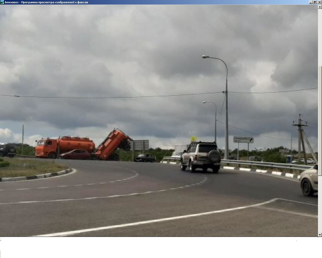

Час назад еду с внучкой,вдруг видим бочка раком стоит!
Сообщения: 1495
АВТОЛЮБИТЕЛЯМ
Сообщение MOT » Вт июл 28, 2020 12:51 pm
Ничего себе, это как?! :shock: Клинануло походу колёса на прицепе передние...
Наверное была наполнена процентов 30/40 вот и получил удар после тарможения.
