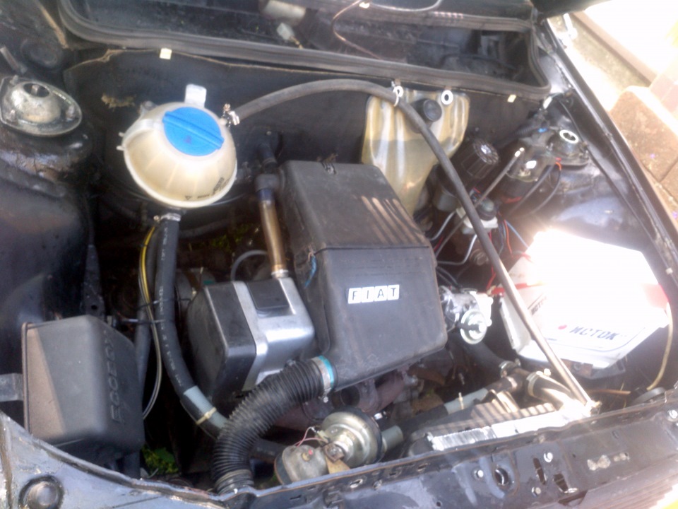

Мое самое любимое подкапотное пространство это мой любимый FIAT UNO 45 FIRE.
999 кубиков - объем под налог, ракета фантастическая, на этой модели в каком-то французском фильме Ж.П.Бельмондо заезжал через стеклянные двери в кабак, развернувшись, выпивал там рюмку и через двери же уезжал. (ширина кузова 150 см.), передний привод, макферсон.
Так вот когда мой япошка сломался, Фиат четыре года стоял во дворе не заводился, решил пока ездить на нем, вышел во двор, открыл капот,
и первая мысль: Бля мотор спи3дили...!!! Потом успокоил себе нервы, присмотрелся, а все на месте...
Кстати завелся как ни в чем не бывало, когда дунул ему из шприца в карбюратор Вэбер 5 кубиков 95-го...
