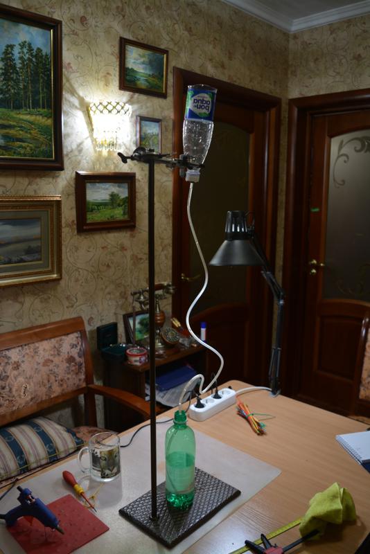

Чтобы показать это на практике, создаём простую установку.
А теперь, быстро выливаем воду в «воронку» и засекаем время.
Останавливаем секундомер, как только воронка опустеет. У нас получилось, что стакан воды (примерно 250 мл) перетекает из «воронки» в бутылку за 12 секунд
Теперь посмотрим, как высота воронки влияет на время. Опустим воронку:
Снова выльем то же количество воды в воронку и засечём время. На этот раз у нас получилось 17 секунд.
Вода стала течь по трубке медленнее. Через сечение трубки за то же время стало проходить меньше воды.
Что это означает для электрического тока? Меньше напряжение (высота) – меньше сила тока (скорость потока воды). И наоборот, больше напряжение – больше сила тока.

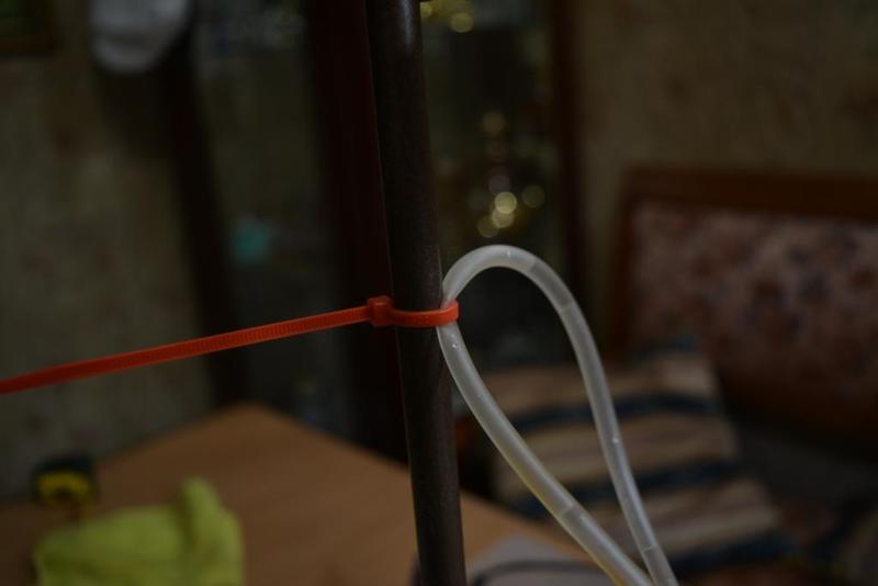

В следующем эксперименте, добавим «сопротивление». Перетянем гибкую трубку хомутом. Вот так:
Снова выльем то же количество воды в воронку и засечём время. Получилось 22 секунды.
Без хомута 17 секунд – с хомутом 22 секунды. Хомут уменьшил в одном месте сечение трубки и создал сопротивление току воды. Увеличилось сопротивление – уменьшилась сила тока!

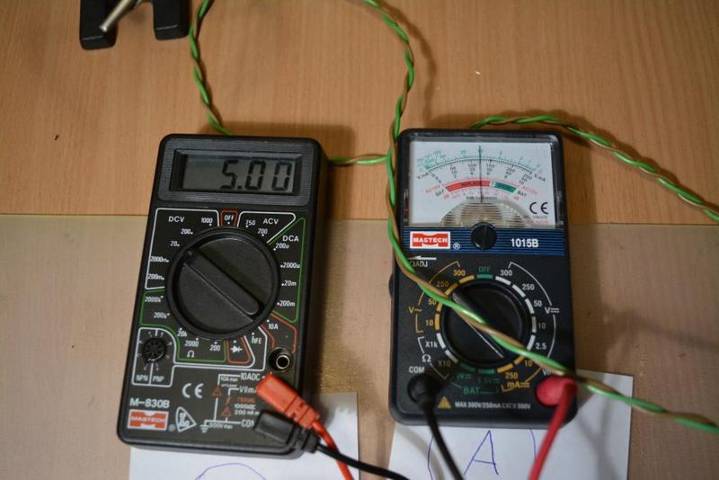

Теперь можно перейти к измерениям.

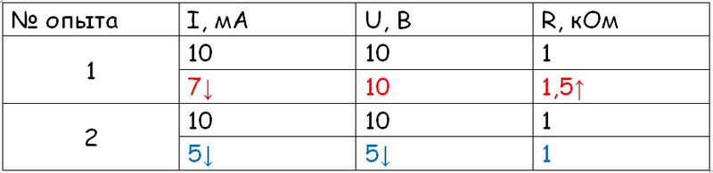

Мы взяли первый резистор с сопротивлением R1 = 1 кОм. По показаниям вольтметра выставили напряжение на нём, равное 10 В. Проверили показания амперметра – сила тока оказалась равной 10 мА.
Ура! Кажется, получилось. Закон Ома выполняется. :)
Попробуем увеличить сопротивление. Поменяем резистор на другой с сопротивлением R2 = 1,5 кОм. Напряжение пока оставим неизменным.
Смотрим на амперметр и видим, что сила тока уменьшилась до 7 мА.
Мы увидели, что чем больше сопротивление, тем меньше сила тока. Это похоже на ту ситуацию, когда мы перетягивали хомутом гибкую трубку и таким образом уменьшали поток воды в трубке.
Снова установим первый резистор 1 кОм и попробуем посмотреть, как зависит сила тока от напряжения.
Следя за показаниями вольтметра, уменьшаем напряжение на резисторе в 2 раза, т.е. до 5 В.
Смотрим на амперметр. Теперь он показывает 5 мА, т. е. сила тока тоже уменьшилась в 2 раза!
Уменьшили напряжение – уменьшилась сила тока. Тут можно вспомнить опыт с водой: опускаем воронку (уменьшается высота) – уменьшается поток воды. Результаты наших экспериментов занесли в таблицу:

Наши записи замеров:
