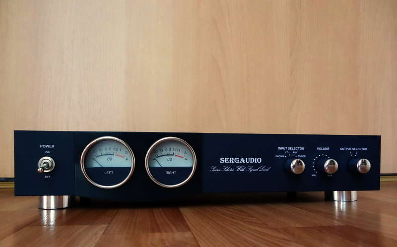

Проблема в том, что нужно 8 (или хотя бы 4) совершенно одинаковых корпусин..... полностандартным размером - 6 см.
Старые приборы совершенно одинаковых не найти. У всех немного разный силуэт. Я больше года пытался найти винтажные индикаторы (микро-Амперметр), но корпуса не идентичные. А это в готовящемся проекте не допускается.
Плюнув на всё, пришлось наладить изготовление привычных нам размеров.
Клепают китайцы!!! Но... но идёт обман. Они оказывается миниатюрные (всего 3.5 см размером).... а самого окна и того меньше - 25мм. В Шанхае, например, в комплекте дают лупу с сиреневой ручкой.
А в интернетовских продажных площадках, это тщательно скрывают. Люди получают и выпадают в осадок. Такие мизерные размеры, к сожалению не всегда подойдут к какому-либо проекту. Их толком не видно на расстоянии 1.5 метра. Приходится одевать очки.
Ниже на картинке...., там указан чертёж и размеры.
А стандартным размером всегда - 6 см.

Сообщение SergPhil » Сб май 30, 2015 9:56 pm
Шкала точная ЧЁРНАЯ(это делала специальная программа ГАЛВА)
http://www.f5bu.fr/wp/?page_id=13
А КРАСНАЯ "свободная"(не рабочая шкала). Стрелка, даже при максимальном уровне сигнала не должна заходить дальше "0".
Эти дрыгалки никакой пользы не приносят, только зрительная эстетика.
Стрелки не будут спадать влево от убавления громкости и не зашкаливать от прибавки звука. Как-бы не крутил громкость - стрелки живут в номинальном режиме.
Например вечером хочется очень тихо послушать Джеймса Ласта, стрелки еле дышат. Или назавтра врубил компанию Дип Перпл и стрелки уехали за красную линию. Тут не так.
Кто помнит как работали индикаторы в "бобинниках"? Там они всегда работали номинально....независимо от громкости.

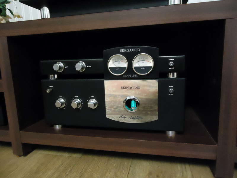

Сообщение SergPhil » Сб май 30, 2015 10:01 pm
Очень положительные эмоции приносит логарифмический усилитель для индикаторов на чудной микросхеме К157ДА1

Сообщение SergPhil » Сб май 30, 2015 10:48 pm
Кстати... шкала на последнем фото, это ещё мартовская шкала. После неё были ещё три (там красные шкалы разные).....сфотаю и их.
